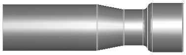

Cette pièce tournée d'exemple comporte une feature de tournage, de perçage et de gorge :

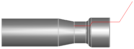

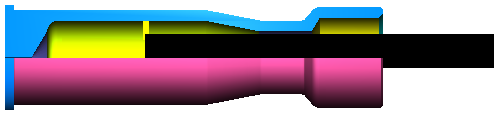

Une simulation 3D avec une vue de 3/4 montre que l'outil doit passer à travers un canal étroit pour accéder à la feature de gorge :
Pour contrôler le mouvement de l'outil à travers ce canal étroit, vous pouvez créer des courbes et les définir comme point de départ et point d'arrivée dans l'onglet Tournage :

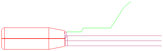

Une simulation filaire de la feature de gorge uniquement, montre le mouvement d'approche en vert, qui est un mouvement rapide :
Dans l'onglet Avance/Vitesse, sélectionnez Avance du point ou courbe de départ et Avance sur courbe. Entrez les valeurs d'avance et cliquez sur Appliquer.

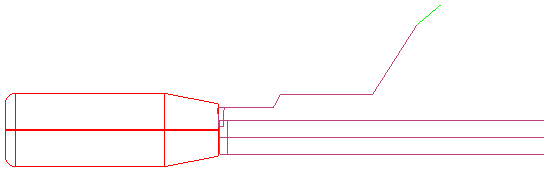

La simulation filaire montre maintenant le mouvement d'approche en violet, un mouvement d'avance :
