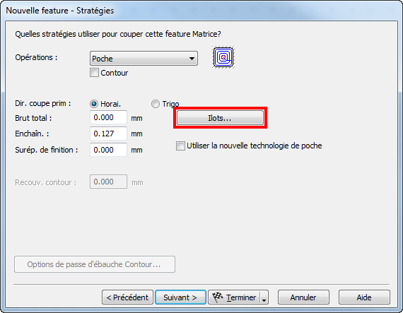

Vous pouvez utiliser des îlots avec les opérations Poche et Zigzag pour indiquer les zones où il n'y a pas de matière et donc éviter la découpe dans le vide.
Quand vous sélectionnez soit Poche, soit Zigzag comme étant l'opération sur la page de stratégies de l'assistant de nouvelle feature (ou dans l'onglet Stratégie de la boite de dialogue des propriétés de la feature), vous verrez un bouton appelé Ilots.

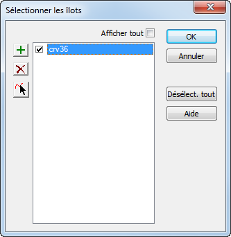

Cliquer sur ce bouton pour ouvrir la boite de dialogue Sélectionner les îlots où vous pouvez spécifier les courbes que vous voulez utiliser en tant qu'îlots :
Le parcours d'outils évite la zone dans l'îlot.
