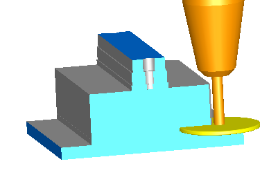

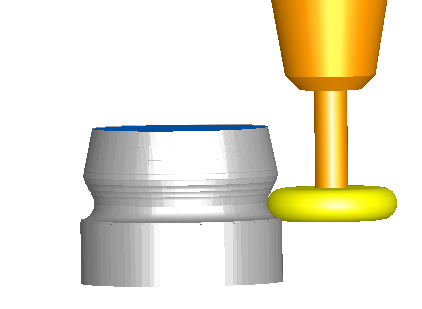

Usinage de régions en contre-dépouille
Vous pouvez usiner des régions en contre-dépouille avec soit une opération isoligne, soit une opération en projection de surface.
Pour usiner les régions en contre-dépouille, vous devez.
  1. Créez une opération Isoligne ou Projection de surface.
  2. Sélectionnez une fraise de contournage appropriée. FeatureCAM ne sélectionne pas automatiquement des fraises de contournage.
  3. Spécifiez un plan d'entrée/sortie horizontal dans l'onglet Approches. Vous devez peut-être également expérimenter pour déterminer un diamètre d'accostage approprié pour éviter les collisions.
