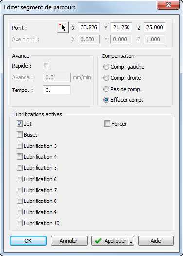

Pour afficher la boite de dialogue Editer segment de parcours, sélectionnez un segment de parcours dans l'onglet Parcours d'outils de la boite de dialogue de propriétés de feature de fraisage et cliquez sur Editer segment
Point — Entrez les nouvelles coordonnées du point, ou cliquez sur Choisir point
et sélectionnez un emplacement dans la fenêtre graphique.
Avance — Spécifiez l'avance :
Compensation — Spécifiez le type de compensation d'outil.
Lubrification active — Sélectionnez les types de lubrification que vous voulez activer pour le segment de parcours. Les types de lubrification disponibles sont spécifiés dans le fichier CNC en utilisant la boite de dialogue Lubrification de XBUILD. Désélectionnez Forcer pour utiliser les types de lubrification par défaut de la page Lubrification dans la boîte de dialogue de propriétés de l'outil et dans la boîte de dialogue Attributs d'usinage.
