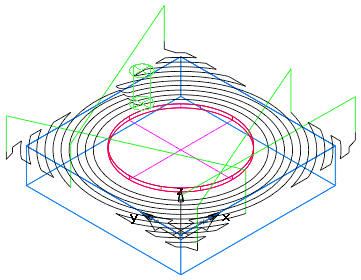

Pour une feature de bossage, les courbes du bossage sont décalées et ensuite recoupées par la forme du brut. Quand vous utilisez un morceau de brut carré, les parcours d'outils tendent à couper les quatre coins d'abord, puis travaillent vers l'intérieur. Vous pouvez modifier l'extension des parcours d'outils en utilisant une courbe de brut du brut total.

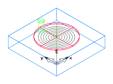

Pour une feature de poche, la frontière de la poche est décalée et les parcours d'outils sont usinés en commençant au centre de la poche. La forme du brut n'affecte pas les parcours d'outils.
