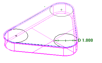

Quand la modélisation paramétrique est activée, FeatureCAM se souvient des connexions entre les éléments que vous créez dans la fenêtre graphique, afin que la mise un jour d'un élément mette automatiquement à jour l'élément lié. Par exemple, si une ligne a été créé tangente à deux cercles, cette relation est conservée. Si vous changez l'emplacement ou le rayon d'un des deux cercles, la ligne est mise à jour pour refléter ce changement.
Dans l'image ci-dessous, une poche a été créée à partir d'une courbe, laquelle a été créée à partir d'une série de cercles connectés par des lignes tangentes :

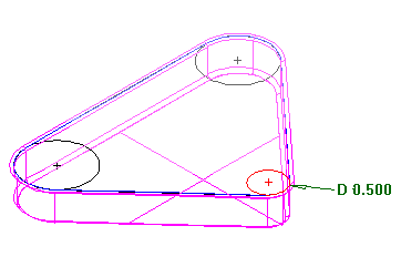

En éditant le diamètre d'un des cercles, les extrémités des lignes changent, la courbe change et la poche change, comme montré ci-dessous :
