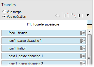

Utilisez la vue d'opération pour afficher les opérations dans l'ordre dans lequel elles sont usinées.
Les opérations sont affichées à côté des noms de feature dans les colonnes organisées par la tourelle et la broche.
Glissez-déposez les opérations dans la grille pour changer leur ordre ou leur tourelle.
Utilisez la barre d'outils dans le coin supérieur droit du volet de tourelles pour contrôler l'ordre des opérations :

Développez la liste pour afficher des options supplémentaires :
Les icônes de broche affichent quelle tourelle contrôle chaque broche. indique que cette tourelle contrôle la broche principale. indique que cette tourelle contrôle la contre-broche. L'opération active sur cette tourelle est responsable pour les réglages de la vitesse et de direction de la broche.
