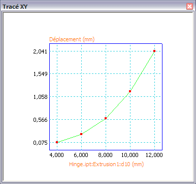

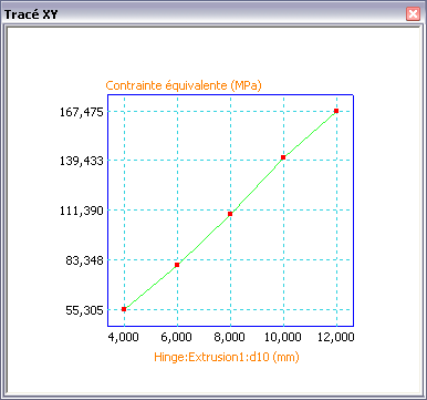

Affichage des tracés XY
Dans les analyses paramétriques, vous pouvez afficher les résultats sous la forme d'un tracé XY bidimensionnel.
  1. Dans le navigateur, sélectionnez le type de résultat (contrainte de Von Mises, déplacement, etc.) à afficher sous la forme d'un tracé.
  2. Cliquez sur la ligne du paramètre avec le bouton droit de la souris, puis choisissez Tracé XY. Une fenêtre distincte affiche le tracé XY.
L'image suivante provenant de la même simulation affiche le tracé XY des résultats de déplacement et non ceux de la contrainte de Von Mises.

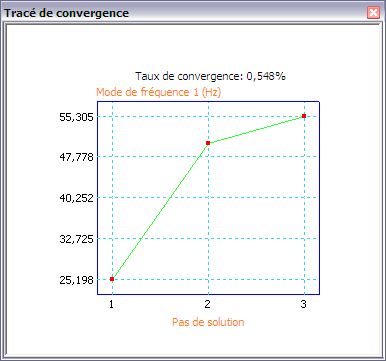

Affichage des tracés de convergence
Définissez les critères de convergence utilisés pour parvenir à une solution. Le tracé de convergence obtenu présente le nombre d'affinements utilisés et les valeurs des paramètres associées à chaque affinement.
Pour afficher un tracé XY de la convergence obtenue, vous devez au préalable modifier les paramètres de convergence et définir le nombre maximal d'affinements h sur une valeur supérieure à zéro.
  1. Dans le navigateur, cliquez sur le noeud du dossier Résultats, puis sur Tracé de convergence .
  2. Dans le groupe de fonctions Préparer, cliquez sur Paramètres de convergence .
  3. Dans la boîte de dialogue Paramètres de convergence, spécifiez la valeur des paramètres suivants :
    Nombre maximal d'affinements h
    La valeur par défaut est 0. La valeur s'incrémente de 1.
    Si la valeur dépasse 2, un message s'affiche. Plus le nombre d'affinements est élevé, plus les performances sont faibles.
    Si les critères d'arrêt sont atteints, le processus peut s'arrêter avant d'atteindre le nombre maximal d'affinements.
    Critères d'arrêt (%)
    Interrompt l'affinement dès que la différence entre les deux résultats tombe en dessous du pourcentage indiqué.
    Seuil d'affinement h (0 à 1)
    0 revient à inclure tous les éléments du jeu comme candidats à l'affinement. Les résultats constituent l'affinement maximal par cycle. 1 revient à exclure tous les éléments du jeu de l'affinement (équivaut à l'absence d'affinement). La valeur par défaut (0.75) signifie que les éléments avec des erreurs équivalentes jusqu'à 25 % sont candidats à l'affinement. Non applicable à l'analyse modale.
    La valeur s'incrémente de 0.1.
    Résultats à converger
    • Contrainte de Von Mises
    • 1ère contrainte principale
    • 3e contrainte principale
    • Déplacement
    Dans l'analyse modale uniquement, le mode de fréquence indique le numéro du mode pour la convergence des résultats.
    Sélections de géométrie
    Spécifie la géométrie à prendre en compte pour les critères de convergence.
  4. Dans le groupe de fonctions Résoudre, cliquez sur Simuler. La simulation s'exécute.
  5. Dans le groupe de fonctions Résultat, cliquez sur Tracé de convergence.
