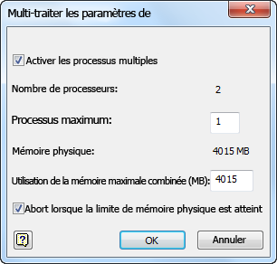

- Le Planificateur de tâches prend en charge plusieurs processus pour raccourcir le temps de migration. Dans le menu Paramètres, cliquez sur le bouton Processus multiples... pour ouvrir la boîte de dialogue Paramètres des processus multiples (voir la figure 1).
Figure 1

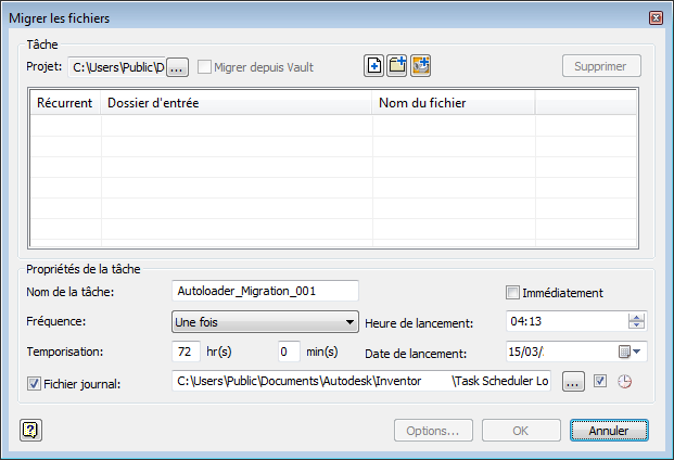

- La fenêtre Planificateur de tâches s'affiche. Sélectionnez Migrer les fichiers… dans le menu déroulant Créer une tâche pour accéder à la boîte de dialogue secondaire Migrer les fichiers. Cliquez sur le bouton Ajouter un projet situé à l'extrémité droite, comme indiqué sur la figure 3.
Figure 3

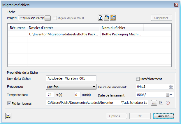

- Chacun des projets définis s'affiche dans la boîte de dialogue Paramètres du projet. Cliquez deux fois sur le nom du projet que vous souhaitez migrer afin de le définir comme Actif. Vous pouvez cliquer sur le bouton [Parcourir...] dans la boîte de dialogue Paramètres du projet pour sélectionner le projet spécifié. Cliquez sur le bouton OK une fois terminé.
- La boîte de dialogue Migrer les fichiers affiche le dossier projet sélectionné et le nom du fichier projet. Reportez-vous à la figure 4.
Figure 4

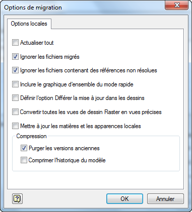

- Vous pouvez définir plusieurs options qui s'appliquent à tous les fichiers migrés. Ces options sont accessibles en cliquant sur le bouton Options situé dans la partie inférieure de la boîte de dialogue Migrer les fichiers. Cette action permet d'afficher la boîte de dialogue Options de migration, comme indiqué à la figure 5.
Figure 5
- Les options de migration sont décrites ci-dessous :
- Actualiser tout : sélectionnez cette option pour améliorer les performances de modification des fonctions. Cette option permet la reconstruction des fichiers pièce (.ipt) à l'aide de la commande Reconstruire tout dans Autodesk Inventor. L'option Actualiser tout n'est généralement pas utilisée, mais si les données migrées proviennent d'une version plus ancienne (antérieure à R5.3), son utilisation est recommandée.
- Ignorer les fichiers migrés : activée par défaut, cette option permet de s'assurer que tous les fichiers déjà à jour seront ignorés par l'utilitaire.
- Ignorer les fichiers contenant des références non résolues : également activée par défaut, cette option contrôle la manière dont le Planificateur de tâches réagit lorsqu'un fichier contenant des références non résolues est détecté. Cette option ignore automatiquement les fichiers non résolus. Lorsqu'elle est désactivée, le traitement s'interrompt et l'utilisateur a la possibilité d'ignorer le fichier ou d'arrêter le processus de migration.
- Définir les mises à jour différées (dessins uniquement) : cette option permet de contrôler le paramètre Différer la mise à jour d'un fichier dessin. Le paramètre Différer la mise à jour maintient un fichier dessin en l'état. La sélection de cette option active le paramètre Différer la mise à jour et migre les fichiers dessin dans un état de mise à jour différée.
- Purger les versions anciennes : activée par défaut, cette option permet de maintenir une taille de fichier minimale en supprimant les anciennes versions du fichier migré une fois le Planificateur de tâches arrêté. Assurez-vous que vous disposez d'une copie de sauvegarde de toutes les versions des fichiers dont vous avez besoin.
- Comprimer l'historique du modèle : ne sélectionnez pas cette option en cas de migration des fichiers vers une nouvelle version, car il purge l'historique de restauration utilisé pour la modification accélérée des fonctions. Utilisez-la uniquement si vous travaillez avec des ensembles extrêmement volumineux et que vous rencontrez des problèmes de capacité.

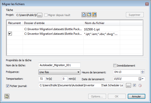

Comme indiqué précédemment, si vous ne souhaitez pas migrer vos fichiers Inventor par projet, vous pouvez sélectionner des fichiers spécifiques ou tous les fichiers d'un répertoire, y compris les sous-dossiers. Ces options sont accessibles en cliquant sur le bouton approprié dans la boîte de dialogue Migrer les fichiers et sont décrites ci-dessous :

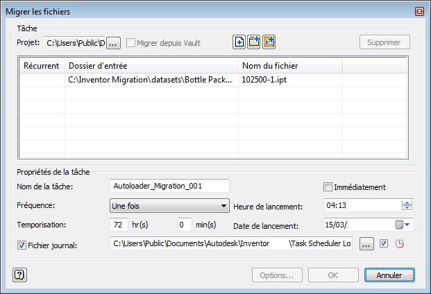

- Ajouter des fichiers : la sélection de cette option permet d'afficher un navigateur dans lequel vous pouvez sélectionner un ou plusieurs fichiers à migrer. Cette option est très pratique lorsque vous souhaitez migrer rapidement un petit nombre de fichiers, tels que vos gabarits Inventor personnalisés. Reportez-vous à la Figure 6.
Figure 6
