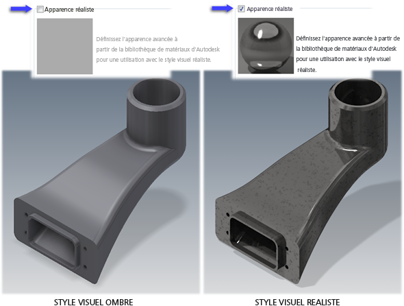

    L'option de style de couleur Apparence réaliste a été introduite dans Inventor 2012. Chaque style est affecté à une apparence. Vous pouvez changer d'apparence, mais ne pouvez ni les créer ni les modifier. Lorsque cette option est activée, cela signifie que l'apparence réaliste a été utilisée pour l'affichage du style visuel réaliste. Lorsque cette option est désactivée, cela signifie que la définition du style de couleur a été utilisée pour l'affichage du style visuel réaliste. L'image suivante illustre les résultats de l'état d'option DESACTIVE/ACTIVE.
    Figure 1 Autodesk Inventor 2012 - effet de l'option Apparence réaliste
Dans Inventor 2013, les apparences remplacent les styles de couleur. Le navigateur et l'éditeur d'apparences proposent des outils permettant de créer et de modifier des apparences. La migration utilise la définition héritée du style de couleurs pour déplacer les styles depuis une ancienne version d'Inventor 2013. Comme il a été mentionné précédemment, l'état d'option (activée/désactivée) détermine la pièce de la définition du style de couleurs à migrer. Pour vous guider dans votre choix, nous proposons les avantages suivants :

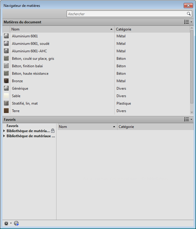

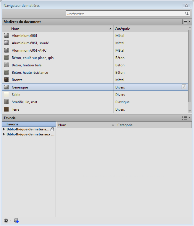

    • Repérez la commande matière dans le ruban sous l'onglet Outils du groupe de fonctions Matières et apparences. Vous pouvez également accéder à la commande Matière dans la barre d'outils d'accès rapide. Cliquez sur la commande Matière pour ouvrir le navigateur correspondant, reportez-vous à l'illustration 1.
      Illustration 1

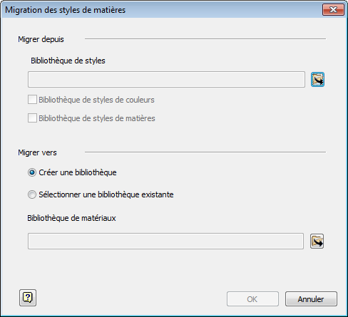

    • Cliquez sur et sur Migrer les styles Inventor pour afficher l'illustration 2.
      Illustration 2.
    • Dans la boîte de dialogue Migration des styles de matière, spécifiez l'emplacement du dossier des styles hérités que vous souhaitez migrer en cliquant sur le bouton de navigation des bibliothèques de styles. Remarque : ce dossier doit inclure les fichiers material.xml et Color.xml.
    • Sélectionnez l'option de votre choix pour migrer un style de matière ou de couleur.
    • Si l'option Bibliothèque des styles de matières est sélectionnée, l'option Bibliothèque des styles de couleur est également activée, et ne peut pas être désactivée. Comme indiqué préalablement, les matières font référence à une apparence et les deux doivent être présentes dans une bibliothèque de matériaux. Toutefois, une bibliothèque peut également contenir seulement des apparences. Si vous préférez utiliser une bibliothèque séparée pour les apparences, migrez la bibliothèque de styles de couleurs séparément. Sélectionnez l'option Créer une nouvelle bibliothèque. Si vous avez déjà créé une bibliothèque dans le nouveau format et souhaitez y ajouter les styles de la version antérieure, sélectionnez l'option Bibliothèque existante.
      Remarque : La bibliothèque de matériaux existante doit être accessible en lecture/écriture et le nom de matière hérité sera modifié en y ajoutant un numéro, s'il existe des doublons dans la bibliothèque de matériaux existante.
      Si les styles de matière et couleur ont été migrés vers la même bibliothèque, vous devrez ajouter la bibliothèque dans les deux bibliothèques, de matières et d'apparences.
    • Cliquez sur OK pour lancer la migration.

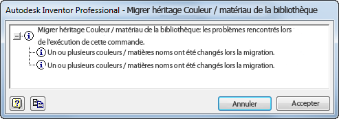

      Remarque : Une boîte de dialogue peut s'afficher si les noms de matières ou couleurs ont été modifiés au cours du processus de migration. Par exemple, le nom "par défaut" sera remplacé par "générique". Cliquez sur le bouton Accepter pour terminer la migration.

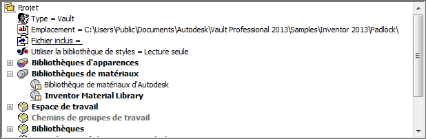

  4. Configurez votre projet de sorte qu'il utilise la nouvelle bibliothèque. Reportez-vous à la figure 4.
    Illustration 4
    • Lancez la commande Projets.
    • Dans un projet, placez le curseur sur les bibliothèques d'apparences ou celles de matières pour ouvrir le menu contextuel et ajouter les bibliothèques.
    • Sur un élément de bibliothèque, accédez au menu contextuel pour supprimer les bibliothèques non voulues.
    • Sur un élément de bibliothèque, accédez au menu contextuel et définissez la bibliothèque Active.
    Remarque : Une bibliothèque peut contenir des matières et des apparences ou uniquement des apparences. Si les styles de matière et de couleur ont été migrés vers une seule bibliothèque, ajoutez la bibliothèque aux bibliothèques de matières et d'apparences de votre projet. Si vous avez migré les styles de couleur dans une bibliothèque distincte, ajoutez celle-ci uniquement à l'élément des bibliothèques des apparences.
