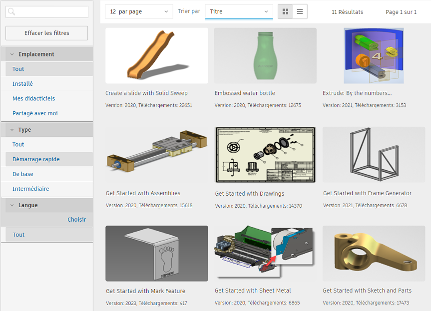

Les didacticiels interactifs sont un excellent moyen de démarrer. Dans la partie inférieure gauche de la page d’accueil d’Inventor, cliquez sur Didacticiels.
Définissez le filtre Type sur Démarrage rapide pour consulter les didacticiels qui présentent les bases de la création d’esquisse, de la modélisation de pièces, de la création d’ensembles et de la documentation de vos conceptions dans un dessin.

Une fois familiarisé avec les fonctions de base, définissez le filtre
Emplacement sur
Tout et le filtre
Type sur
Tout pour afficher des didacticiels qui proposent d’autres contenus, comme la conception de tôlerie.
Remarque : Vous devez disposer d’une connexion Internet active pour afficher Tous disponibles.
Vous pouvez modifier l’affichage de la galerie en cliquant sur l’une des options suivantes :
- Tout : pour afficher les didacticiels que vous pouvez télécharger.
Remarque :
- La galerie est mise à jour lorsqu’un nouveau didacticiel est partagé publiquement avec la communauté et stocké sur le cloud.
- Modifiez le filtre Langue pour afficher les didacticiels disponibles dans d’autres langues.
- Vous pouvez sélectionner plusieurs langues.
- Les didacticiels que vous avez téléchargés précédemment apparaissent également dans cette vue et une bannière signale qu’ils ont été installés.
- Installé : pour afficher uniquement les didacticiels téléchargés et installés localement, ainsi que ceux créés par l’utilisateur actuel.
- Mes didacticiels : pour afficher les didacticiels créés par l’utilisateur actuel.
- Partagé avec moi : affiche les didacticiels partagés de façon privée avec vous.
Pour obtenir une description plus détaillée des didacticiels, passez de la vue de type grille par défaut
à la vue Liste
