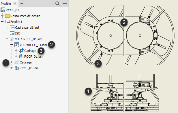

Vues interrompues et de cadrage
Une suggestion d’Inventor® Ideas
Pour en savoir plus sur les vues interrompues, reportez-vous à la rubrique Pour utiliser les opérations d’interruption de vue.
Pour en savoir plus sur les vues de cadrage, reportez-vous à la rubrique Pour utiliser les opérations de cadrage de vue.

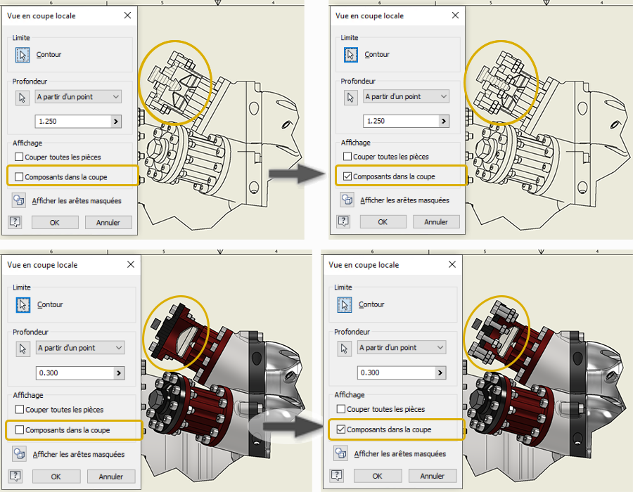

Vues en coupe locale
Amélioration du workflow : lors de la création d’une vue en coupe locale, si aucune esquisse ne définit la limite de la coupe locale, une esquisse est créée et activée, et vous pouvez commencer à ajouter une géométrie.
Pour en savoir plus, consultez la section Création d’une vue en coupe locale.

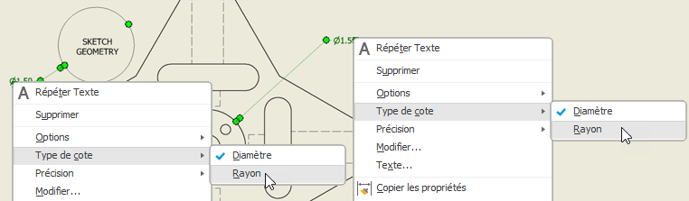

Cotes placées sur les vues de dessin
Pour en savoir plus, voir Modification des cotes dans les dessins.

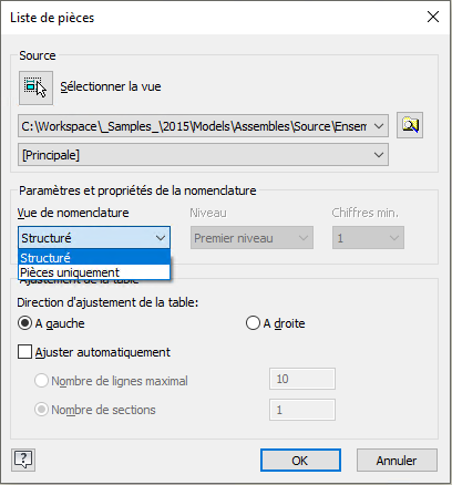

Supprimer les options de listes de pièces héritées
Dans la liste de pièces, les méthodes de création de listes de pièces héritées sont supprimées du menu déroulant. Si nécessaire, la clé de registre peut être fournie pour afficher les listes de pièces héritées.
Une suggestion du forum de commentaires Inventor®
