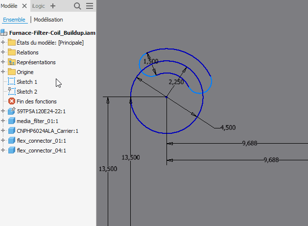

Lorsque vous copiez et collez une géométrie et des blocs d’esquisse, ils sont insérés à l’endroit où se trouve le curseur. Le centre du jeu de sélection correspond à l’emplacement du curseur.
Dans les environnements de pièce et d’ensemble, vous pouvez désormais effectuer une sélection par fenêtre lors de la projection d’une géométrie d’objets sur une esquisse.
La géométrie suivante est prise en charge pour la sélection par fenêtre :
Notez que l’utilisation de la fenêtre de sélection peut créer des projections de géométries d’esquisse dupliquées, ce qui peut entraîner des problèmes dans le processus de conception. Il est recommandé de désactiver la visibilité de l’esquisse ou du corps pour éviter toute projection inattendue.
Les cotes d’esquisse conservent désormais leur position par rapport à la géométrie à laquelle elles sont associées.
