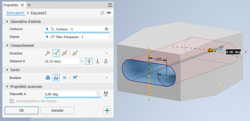

Pour en savoir plus sur l'utilisation de la commande Extrusion, reportez-vous à la rubrique Création de fonctions d'extrusion.

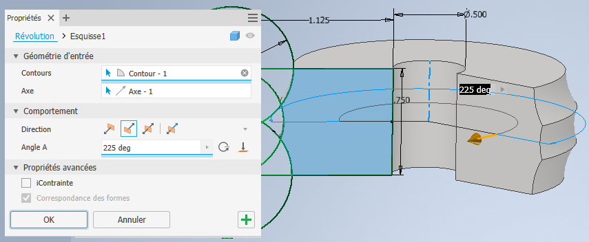

Pour en savoir plus sur l'utilisation de la commande Révolution, reportez-vous à la rubrique Pour créer des fonctions de révolution.

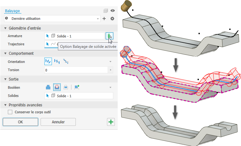

Outre le panneau de propriétés, la commande Balayage prend désormais en charge le balayage des solides.
Pour en savoir plus, reportez-vous à la rubrique Création de balayages.
