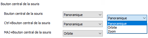

Découvrez les améliorations apportées à Inventor qui ont un impact sur tous les environnements.
L’onglet Affichage de la boîte de dialogue Options d’application fournit désormais des paramètres qui vous permettent d’attribuer l’opération de zoom, de panoramique ou d’orbite au bouton central de la souris.
Une suggestion d’Inventor® Ideas
Pour en savoir plus, reportez-vous à la rubrique Référence de l’onglet Affichage (Options d’application).

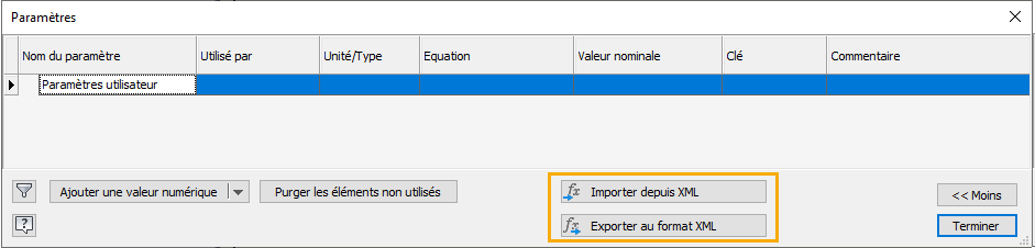

Les commandes du ruban, l’onglet Gérer
groupe de fonctions Paramètres, Importer depuis XML et Exporter au format XML, sont désormais également accessibles à partir de la boîte de dialogue Paramètres.
Pour en savoir plus, reportez-vous à la rubrique Utilisation de paramètres dans les modèles.

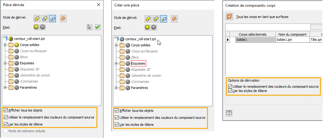

Les paramètres de dérivation suivants sont désormais conservés d’une session à l’autre lors de la création d’une pièce dérivée. Par défaut, chacun de ces paramètres est activé. Un réglage reste désélectionné jusqu’à ce que vous le sélectionniez à nouveau.
Pour en savoir plus sur la création de pièces dérivées, reportez-vous à la rubrique Création d’une pièce ou d’un ensemble dérivé(e).

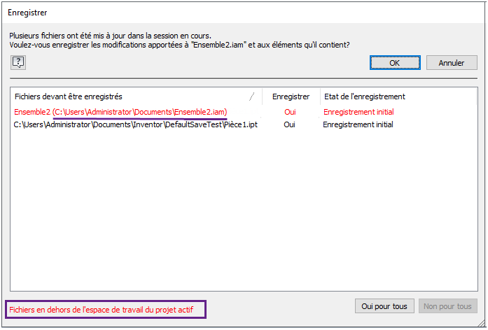

L’option Enregistrer a été améliorée pour vous permettre d’identifier rapidement les fichiers que vous êtes sur le point d’enregistrer qui ne sont pas dans votre projet actif. Les fichiers qui ne se trouvent pas dans le projet actif s’affichent en rouge.
En outre, les fichiers qui n’ont pas été enregistrés sur le disque affichent le chemin d’enregistrement sous forme de suffixe pour vous signaler à la destination.
Pour en savoir plus, reportez-vous à la rubrique Enregistrement de fichiers dépendants – Référence.

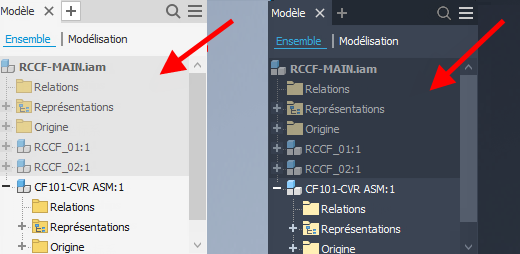

Une suggestion d’Inventor Ideas
Pour en savoir plus, reportez-vous à la rubrique Référence de la boîte de dialogue Apparence d’affichage.
