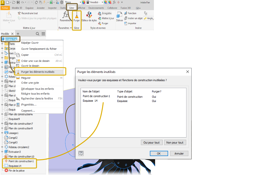

Découvrez les dernières améliorations apportées à l’environnement de pièce.
Une suggestion d’Inventor® Ideas
Pour en savoir plus, reportez-vous à la rubrique Gestion du navigateur Modèle.

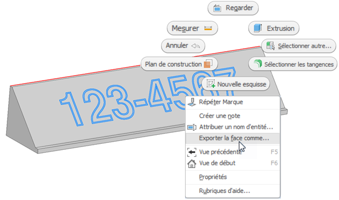

La commande Exporter la face comme prend désormais en charge l’exportation de faces individuelles ou multiples en même temps. Lorsque vous sélectionnez plusieurs faces coplanaires, l’option d’exportation s’affiche dans le menu contextuel de sélection.

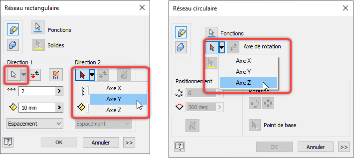

Les commandes de réseaux de fonctions (Rectangulaire et Circulaire) disposent désormais d’une icône déroulante de sélection qui permet d’accéder aux axes d’origine.
Pour en savoir plus, reportez-vous à la rubrique Réorganisation des fonctions de pièce en réseaux.

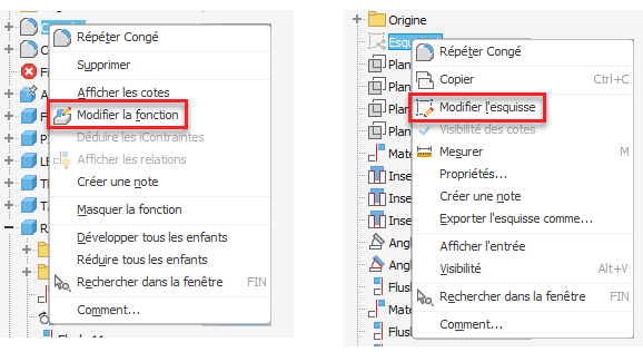

Il est désormais possible d’utiliser les touches de raccourci du menu contextuel pour modifier directement des esquisses ou des fonctions. Sélectionnez une fonction ou une esquisse, cliquez avec le bouton droit de la souris et utilisez la touche de raccourci. Les touches de raccourci suivantes sont disponibles :

Pour en savoir plus, reportez-vous à la rubrique À propos de l’exportation des faces et des mises à plat de tôlerie.
