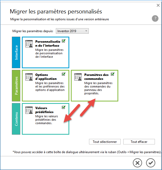

Lors de l'installation d'une nouvelle version d'Inventor, vous pouvez migrer des paramètres depuis une version antérieure. Sélectionnez les groupes de paramètres à migrer.
De nouveaux groupes de paramètres de commandes peuvent être migrés d'une version à l'autre.
- Paramètres : Paramètres des commandes : sélectionnez cette option pour migrer les options Paramètres avancés du panneau de propriétés, ainsi que les paramètres Dernier utilisé et Aucune valeur prédéfinie, pour les commandes basées sur le panneau de propriétés.
- Contenu :
Valeurs prédéfinies : sélectionnez cette option pour migrer les valeurs prédéfinies personnalisées de fonctions de pièce pour les commandes basées sur le panneau de propriétés. Les commandes basées sur le panneau de propriétés sont notamment les commandes de perçage, d'extrusion, de révolution, de balayage et de filetage, ainsi que les commandes de Frame Generator (Bouchon d'extrémité, Coupe d'onglets, Grugeage et Allonger/Raccourcir, par exemple). Les valeurs prédéfinies des commandes de symboles de dessin pour le remplissage d'extrémité, les symboles de soudure, les états de surface et les tolérancements géométriques sont également enregistrées.
Pour en savoir plus sur les paramètres de migration personnalisés, consultez Pour migrer les options de l'application et les paramètres de personnalisation.
