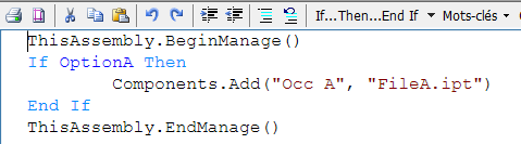

Plusieurs nouvelles fonctions d'ensembles iLogic permettent d'écrire facilement du code en vue d'ajouter, de modifier et de supprimer des composants et des contraintes. Voici quelques exemples :
Dans l'exemple suivant, Option A désigne un paramètre Vrai/Faux dans l'ensemble. Si le paramètre est défini sur Vrai, le composant nommé Occ A est ajouté ou mis à jour. Si l'état est défini sur Faux, le composant n'est pas ajouté ou sera supprimé. iLogic garantit que le composant Occ A est présent si et seulement si Option A est défini sur Vrai.
En cas d'exécution du code EndManage : si Option A est défini sur Faux et si le composant nommé Occ A existe déjà dans l'ensemble, il sera automatiquement supprimé.
Le principe est le suivant : à chaque exécution d'un bloc BeginManage/EndManage, vous devez appeler une fonction afin d'ajouter uniquement les composants que vous voulez inclure dans ce bloc.

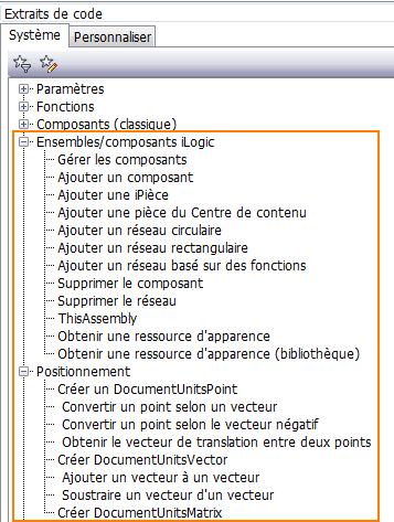

De nouvelles fonctions utilisent les unités de document au lieu des unités de base de données pour représenter les valeurs de coordonnées et les objets représentant des points, des vecteurs et des matrices. Ces objets permettent de spécifier l'emplacement et l'orientation des composants créés par Components.Add et les fonctions associées. Utilisez ThisDoc.Geometry.Point() ou des fonctions similaires pour créer les objets.
Les nouvelles fonctions Relations (ajouter) iLogic vous permettent de créer un ensemble iLogic dont les occurrences et les contraintes sont générées au moyen d'une règle. La règle regénère ou met à jour le contenu si les valeurs des paramètres appropriés sont modifiées.
La liste des nouvelles fonctions est disponible ci-dessous.
Pour en savoir plus, reportez-vous à la rubrique Référence de l'API iLogic.

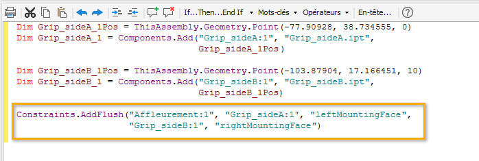

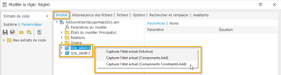

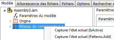

La commande Capturer l'état actuel a été améliorée en vue de prendre en charge les options suivantes :
| Les nouvelles commandes Capturer l'état actuel sont disponibles en cliquant avec le bouton droit de la souris sur un ou plusieurs fichiers dans l'éditeur de règles de l'onglet Modèle. | Voici un exemple de règle générée à partir de la commande Constraints.Add. Une fois qu'elle a été ajoutée à l'éditeur de règles, vous pouvez modifier son contenu directement dans ce dernier, selon vos besoins. |
Sélectionnez plusieurs composants dans l'arborescence du modèle de l'éditeur de règles pour capturer l'état de plusieurs composants à la fois. Cette opération permet de garantir que les contraintes ne seront capturées qu'une fois entre les composants.
Pour en savoir plus, reportez-vous à la rubrique Utilisation des règles iLogic.
