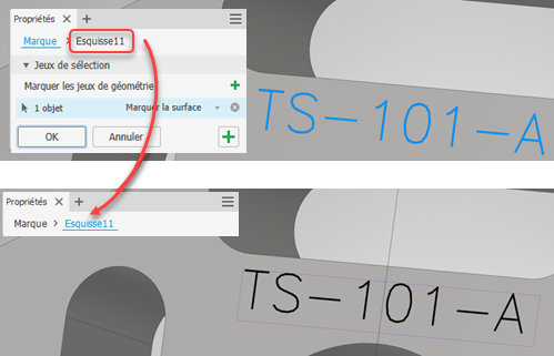

Améliorations apportées aux fonctions de marque
Pour en savoir plus, reportez-vous à la rubrique Marquage de faces.

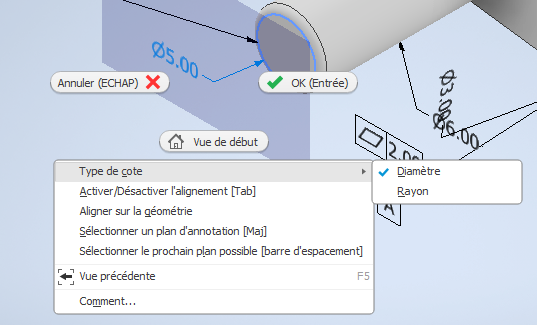

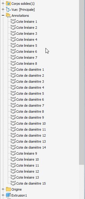

Annotations 3D
Cotes de diamètre et de rayon
Une suggestion d’Inventor® Ideas
Pour en savoir plus, reportez-vous à la rubrique À propos des annotations 3D et de la définition basée sur un modèle.

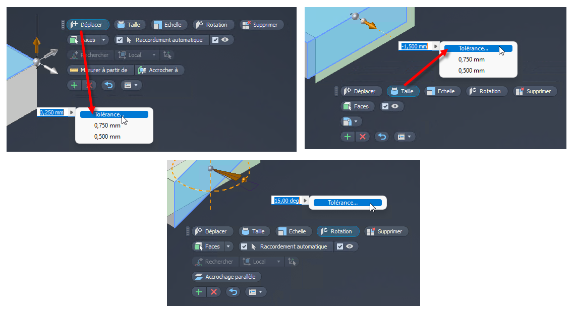

Amélioration de la tolérance
Vous pouvez désormais définir la tolérance lors de la modification directe de fonctions, car l’option est ajoutée au menu contextuel de Déplacer, Taille et Rotation.

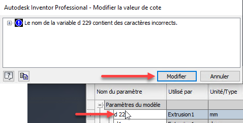

Possibilité de modifier un nom de paramètre incorrect
Si le nom d’un paramètre est incorrect (par exemple, s’il contient une espace ou une virgule), la boîte de dialogue d’avertissement contient désormais un bouton d’édition qui vous permet de corriger directement le nom. Auparavant, vous pouviez uniquement ignorer les modifications et recommencer.
