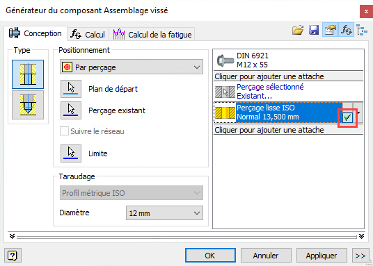

Amélioration de l’assemblage vissé
Lorsque vous utilisez l’outil Assemblage vissé, les perçages sont créés automatiquement. Cependant, les perçages ne sont pas toujours nécessaires. Une nouvelle option a été ajoutée au générateur du composant Assemblage vissé pour exclure le ou les perçages de la liste des attaches et perçages. Lorsque vous effectuerez des modifications ultérieurement, vous pourrez décider de percer à nouveau le perçage suggéré.

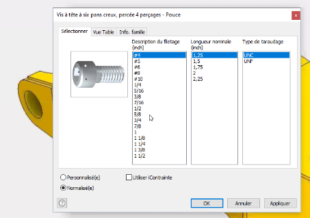

Centre de contenu
À compter de la version 2023.1, tous les éléments du Centre de contenu répertorient leur taille de manière séquentielle, ce qui n’était pas toujours le cas auparavant.
