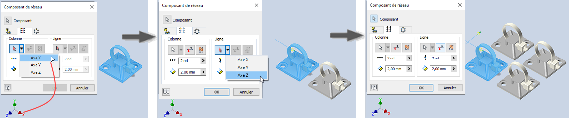

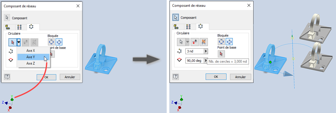

Les axes sont désormais disponibles depuis la boîte de dialogue Réseau afin d’accélérer le processus de création de réseaux à l’aide des axes d’origine. Cliquez sur le sélecteur pour accéder à l’icône déroulante des axes.
Pour en savoir plus, reportez-vous aux rubriques Création de réseaux rectangulaires de composants et Création d’un réseau circulaire de composants.
Vous pouvez désormais sélectionner facilement toutes les occurrences du composant dans le réseau lorsque le filtre de sélection est défini sur « Sélectionner avec priorité à la pièce », puis sélectionner le filtre de sélection « Sélectionner toutes les occurrences ». Auparavant, le filtre « Priorité au composant » sélectionnait le nœud de navigateur du composant correspondant.

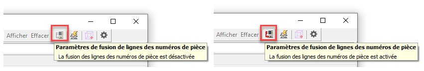

L’icône des paramètres de fusion de lignes de numéro de pièce est désormais différente selon qu’elle est activée ou désactivée. Vous disposez ainsi d’une indication visuelle directe de l’état dans la boîte de dialogue Nomenclature.

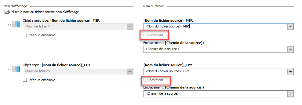

La numérotation incrémentielle des composants copiés ou symétriques peut désormais être spécifiée par défaut à l’aide des nouvelles zones d’incrément de l’onglet Symétrie et copie de la boîte de dialogue Options d’application. Les paramètres sont conservés pour être sélectionnés dans les boîtes de dialogue Copier les composants et Symétrie de composants.
Une suggestion d’Inventor® Ideas
Pour en savoir plus, reportez-vous à la rubrique Pour personnaliser la structure des dossiers Symétrie et Copie.

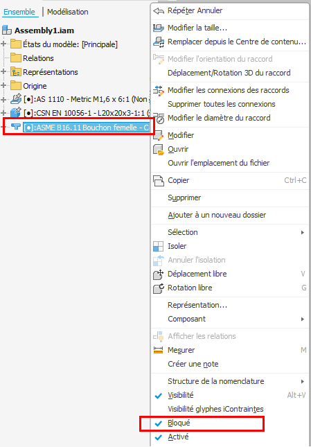

L’icône des raccords de tubes et de tuyaux bloqués a été mise à jour pour faciliter leur identification dans le navigateur.

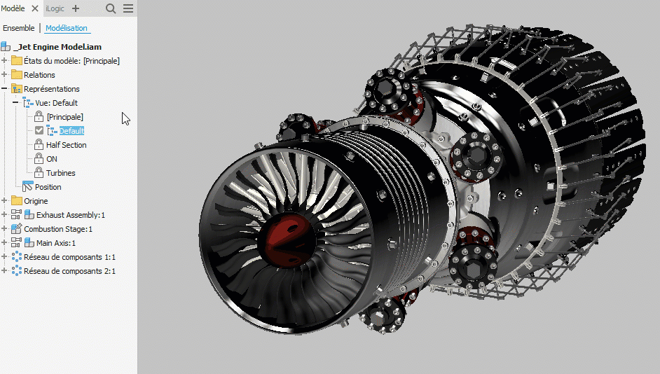

Réordonner les formes
Vous pouvez désormais réorganiser les fonctions dans le navigateur. Vous pouvez effectuer l’une des opérations suivantes :
