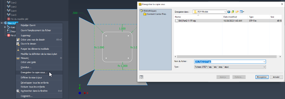

Crée des mises à plat de tôleries au format STEP. Le résultat est un simple modèle de solide. Les esquisses des mises à plat peuvent apparaître dans la sortie et doivent apparaître pour l’exportation. L’option Enregistrer la copie sous est disponible que la mise à plat soit active ou non.
Pour en savoir plus, reportez-vous aux rubriques À propos des mises à plat de tôlerie et Utilisation de la mise à plat en tôlerie.

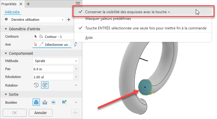

Lorsque vous utilisez la commande Hélicoïde, vous avez la possibilité de conserver l’esquisse de trajectoire et du contour visible lorsque vous utilisez l’option Appliquer pour créer un hélicoïde. Dans le panneau de propriétés Hélicoïde, dans le menu des paramètres avancés, sélectionnez l’option Conserver l’esquisse visible sur (+).
Pour en savoir plus sur les fonctions d’hélicoïde, reportez-vous à la rubrique Création d’hélicoïdes.
