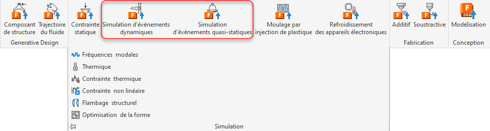

Découvrez les améliorations apportées aux outils Inventor vers Fusion 360.
La simulation d’événements a été divisée en deux types, dynamique et quasi-statique, pour améliorer le workflow pour les outils Inventor vers Fusion 360.
Cette simulation détermine la façon dont votre conception répond aux charges et contraintes variables dans le temps, notamment les déformations importantes, les vitesses initiales, le contact et l’impact. Utilisez cette option pour les événements à grande vitesse tels que les collisions, les accélérations et les charges à variation rapide dues à un contact.
Simulation d’événements quasi-statiques
Cette simulation détermine les contraintes statiques et la déformation dans les ensembles de pièces simples ou de plusieurs corps pour lesquels un comportement de matériau non linéaire est requis. Elle est idéale pour les mouvements importants où les conditions de contact peuvent passer d’un corps à un autre.

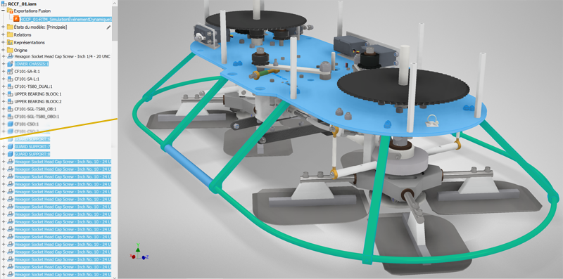

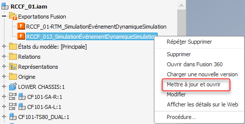

Exportations de Fusion
Pour en savoir plus, reportez-vous à la rubrique Connexion aux espaces de travail de Fusion 360.
