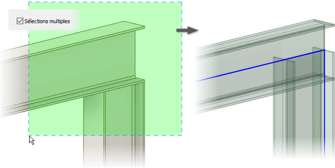

Modification de la sélection de membres
Auparavant, la sélection par fenêtre n'était pas disponible avec la commande Modifier. Elle est désormais disponible et vous pouvez sélectionner plusieurs membres à la fois à l'aide de l'option Sélections multiples.

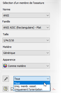

Copier les propriétés
Vous pouvez désormais copier les informations de membres d'ossature existants lorsque vous utilisez les commandes de membre Insérer et Modifier. Dans la boîte de dialogue, sélectionnez la pipette afin d'activer l'option de copie des propriétés, puis sélectionnez un membre. Vous pouvez choisir de copier uniquement les informations sur le membre de l'ossature, uniquement l'orientation, ou les deux.

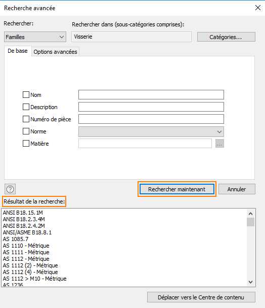

En outre, vous pouvez maintenant effacer le contenu du champ de recherche en cliquant sur le bouton Effacer
qui se trouve à droite. Lorsque vous effacez le contenu du champ de recherche, l'éditeur revient à la catégorie sélectionnée précédemment dans l'arborescence des catégories.
En outre, le bouton Rechercher maintenant est automatiquement activé lorsque vous accédez à la boîte de dialogue Recherche avancée. Exécutez rapidement votre recherche en appuyant sur la touche Entrée après avoir spécifié des critères de recherche. Le champ Résultat de la recherche affiche des informations concernant la recherche active.
Pour en savoir plus, reportez-vous à la rubrique Pour localiser une pièce du Centre de contenu dans la bibliothèque du Centre de contenu.

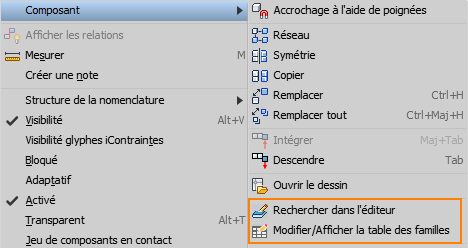

Rechercher dans l'éditeur : la boîte de dialogue Editeur du Centre de contenu s'ouvre à l'emplacement de la pièce dans la bibliothèque du Centre de contenu.
Modifier/Afficher la table des familles :
la boîte de dialogue Editeur de la table des familles s'ouvre avec le membre de la famille sélectionné. Vous pouvez consulter une table des familles en lecture seule ou afficher et modifier une table des familles disponible en lecture/écriture.

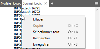

Pour générer des journaux iLogic :
groupe de fonctions Fenêtres
menu déroulant Interface utilisateur.
Par exemple, ajoutez Logger.Info("Hello World") à votre règle pour générer les résultats suivants lors de l'exécution de la règle :
Gestion des messages du journal dans le groupe de fonctions Journal iLogic

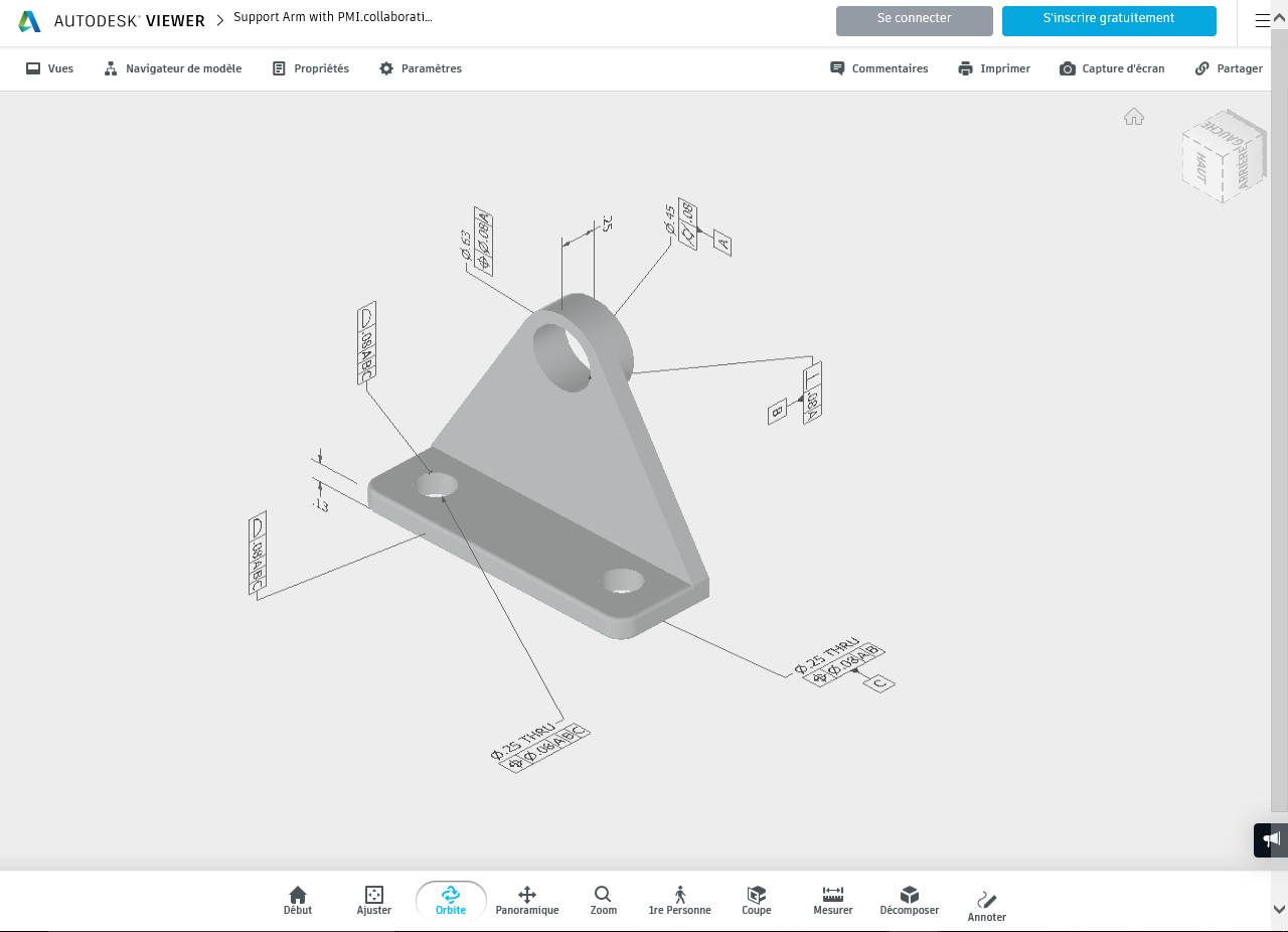

Les annotations 3D sont désormais affichées dans les vues partagées et dans le visualiseur Fusion Team.

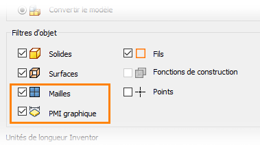

SolidWorks
Les données de maillage SolidWorks peuvent désormais être importées. Dans la section Filtres d'objet de la boîte de dialogue, sélectionnez l'option Maillage afin d'inclure des maillages du fichier sélectionné. Pour en savoir plus sur l'utilisation des données de maillage, reportez-vous à la rubrique A propos de l'utilisation de la géométrie de maillage.
STEP
Vous pouvez désormais importer des données PMI graphiques à partir d'un fichier STEP 242. Pour cela, sélectionnez l'option PMI graphique.

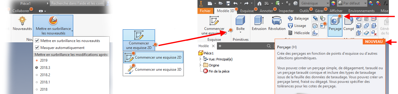

Nouvelles commandes du ruban mises en évidence

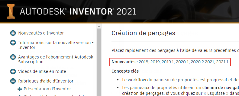

Lorsque vous activez l'option Mettre en surbrillance les nouveautés (désactivée par défaut), les badges de couleur mettent en évidence les commandes nouvelles ou mises à jour. Vous pouvez ainsi explorer rapidement les commandes nouvelles ou mises à jour que vous utilisez dans vos workflows.
Comment utiliser cette fonction ? Imaginez que vous utilisiez une version antérieure, par exemple 2018.2, et que vous basculiez vers la version 2019. Vous sélectionnez 2018 dans la liste : un badge est associé à toutes les commandes nouvelles ou mises à jour après la version 2018.2. Cela concerne les versions 2018.3, 2019 et 2019.1.
En outre, lorsque vous utilisez la touche F1 pour accéder à une page d'aide (dans la partie supérieure de la page), le cas échéant, des liens vers la rubrique Nouveautés sont disponibles et décrivent les modifications apportées à la fonction ou à la commande.
Pour en savoir plus, reportez-vous à la rubrique Pour utiliser les badges de nouveauté/mise à jour.

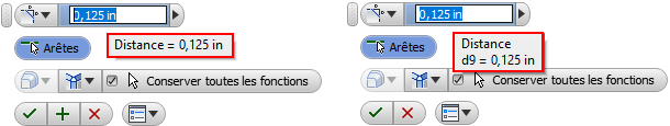

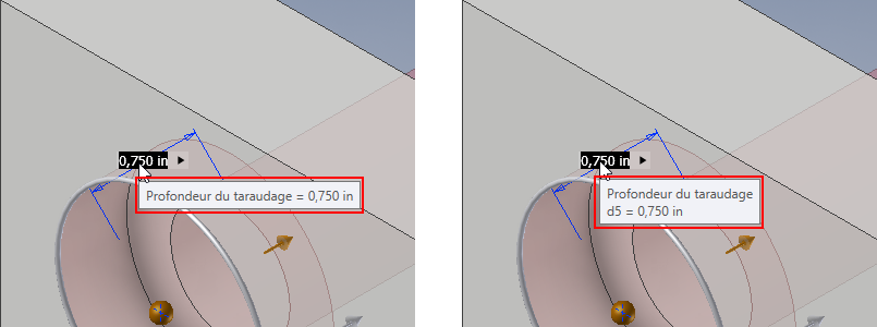

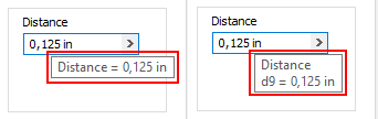

Champs de valeurs affichant les noms des paramètres dans les info-bulles
Les champs de valeurs affichent désormais le nom du paramètre dans l'info-bulle. Lorsque vous placez le curseur de la souris sur le nom du paramètre, la valeur correspondante s'affiche.
Voici quelques exemples de comparaison entre les versions antérieures (image de gauche) et la version 2019.1 (image de droite) :
Boîte de dialogue
Panneau de propriétés
Zone de dessin
Mini-barre d'outils

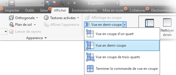

Lorsque vous installez Inventor, vous avez la possibilité d'accepter une activité de collecte des données. Sur la base de vos données d'utilisation Inventor, une vue en demi-coupe est utilisée dans la plupart des cas dans les modèles de pièces et d'ensemble. Par conséquent, grâce à cette mise à jour, la commande Vue en coupe est définie par défaut sur Vue en demi-coupe lors de sa première utilisation dans une session Inventor. Merci de nous aider à définir le paramètre approprié pour cet outil. La commande Vue en coupe est accessible à partir des onglets Afficher et Annoter dans les documents pièce et ensemble.

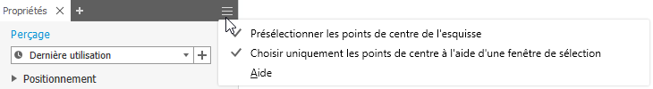

Menu du panneau
La commande Perçage comporte de nouvelles entrées dans le menu du panneau :
Présélectionner les points de centre de l'esquisse : lorsque cette option est sélectionnée, tous les points de centre de l'esquisse active non utilisés sont automatiquement sélectionnés pour être utilisés avec la commande Perçage et un perçage est défini pour chaque point de centre.

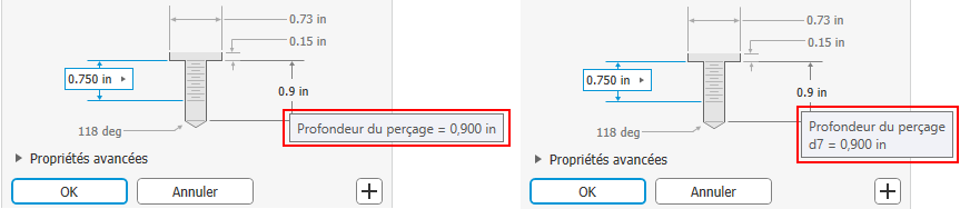

Commentaires sur les modifications de valeurs
Pour la commande Perçage, lorsqu'une valeur est incorrecte, par exemple si la longueur de taraudage spécifiée est supérieure à la profondeur de perçage, la valeur s'affiche en rouge et l'info-bulle indique que cette valeur est incorrecte lors de sa saisie. Cela vous permet de corriger immédiatement la valeur ou de trouver une autre valeur à modifier pour que celle-ci devienne correcte. Les valeurs valides sont indiquées en noir.
Pour en savoir plus, reportez-vous à la rubrique Création de perçages.
