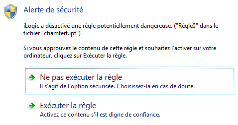

Une alerte de sécurité s'affiche lorsque vous exécutez une règle considérée comme étant potentiellement dangereuse par Inventor. Vous pouvez choisir d'exécuter la règle comme si elle était fiable, ou ne rien faire.
- Si vous sélectionnez Ne pas exécuter la règle, la règle est désactivée et ne sera pas exécutée.
- Si vous sélectionnez Exécuter la règle, le Conseiller en sécurité iLogic s'affiche. Vous pouvez identifier toutes les règles du fichier ou projet qui ont été acceptées comme étant sécurisées, ainsi qu'accéder à la boîte de dialogue Sécurité iLogic pour obtenir des options supplémentaires en matière de gestion de code inconnu. En outre, la boîte de dialogue Sécurité iLogic vous permet d'accéder à la boîte de dialogue Règles désactivées, à partir de laquelle vous pouvez réactiver une règle que vous avez désactivée.
