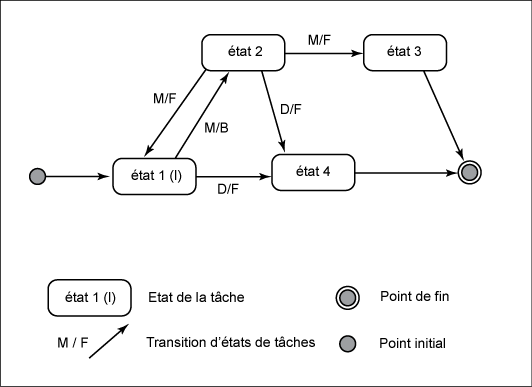

Le tableau suivant affiche les règles de transition des états de tâches par défaut.
ID |
Précédent |
Suivant |
Direction |
Type |
1 |
ouvert (3) |
en attente (2) |
vers l'avant (F) |
fusion (M) |
2 |
en attente (2) |
ouvert (3) |
vers l'arrière (B) |
fusion (M) |
3 |
en attente (2) |
active (1) |
vers l'avant (F) |
fusion (M) |
4 |
ouvert (3) |
supprimé (4) |
vers l'avant (F) |
suppression (D) |
5 |
en attente (2) |
supprimé (4) |
vers l'avant (F) |
suppression (D) |
Etats des tâches et transitions des états des tâches. La direction d'une transition peut être vers l'avant (F) ou vers l'arrière (B). La direction M correspond à la fusion entre les objets.
Le point initial ne peut disposer que d'un seul état initial précédent. Il ne peut y avoir qu'un seul état initial.
