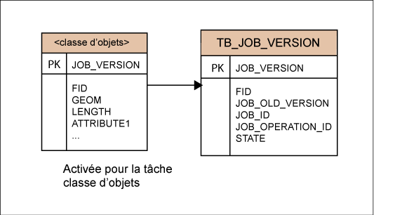

La table TB_JOB_VERSION stocke l'historique complet de chaque objet. La table d'objets contient un attribut important au niveau des tâches : JOB_VERSION. La table TB_JOB_VERSION détermine également quels objets sont affichés.
Elle conserve l'historique de chaque objet et détermine quels objets sont affichés.

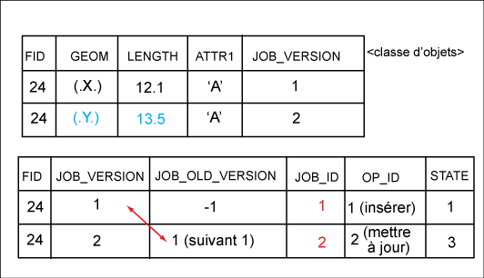

Avec JOB_VERSION, le FID n'est pas unique. Cependant, il le devient avec la base de données privée virtuelle.
Exemple : une instruction de type "SELECT * from <feature class>" renvoie les valeurs suivantes : |
Avec la tâche 1 : 24, (.X.), 12.1, ‘A’, 1 |
Avec la tâche 2 : 24, (.Y.), 13.5, ‘A’, 2 |
JOB_OPERATION_ID affiche l'opération effectuée sur l'objet qui peut, par exemple, être inséré, modifié ou supprimé.

Une fois qu'une table a été activée pour les tâches, JOB_VERSION se voit affecter une nouvelle valeur pour chaque objet (série TB_JOB_VERSION_S),
Si un utilisateur traite un objet au sein d'une tâche donnée (JOB_ID) et, par exemple, modifie un objet, l'opération est enregistrée dans la table TB_JOB_VERSION comme suit :
Vous pouvez établir l'historique de chaque objet avec l'opération effectuée, la date, l'utilisateur et l'apparence initiale de l'objet.
