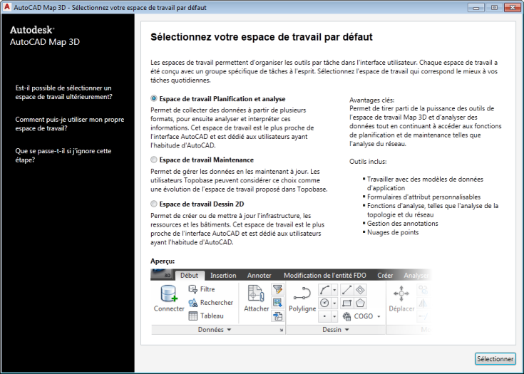

Espaces de travail
Des espaces de travail prédéfinis sont fournis dans jeu d’outils AutoCAD Map 3D. Les commandes et les barres d'outils sont organisées et affichées différemment sur chaque espace de travail. La première fois que vous démarrez jeu d’outils AutoCAD Map 3D, vous êtes invité à sélectionner un espace de travail par défaut.
Pour changer d'espace de travail par défaut
  1. Cliquez sur l'onglet Aide > Présentation de l'interface utilisateur > Sélectionner l'espace de travail .
  2. Sélectionnez un autre espace de travail par défaut.
    Le nouvel espace de travail par défaut s'affichera au prochain démarrage d'jeu d’outils AutoCAD Map 3D.
