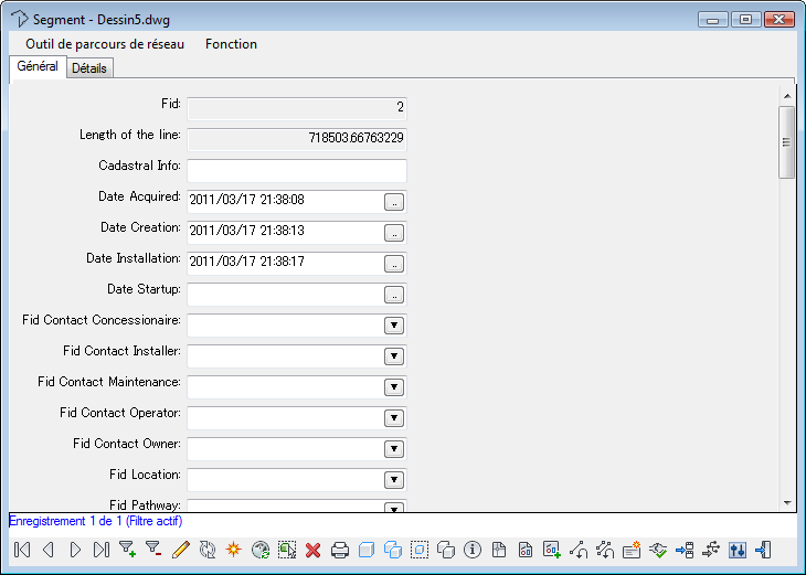

Formulaires
Lorsque vous utilisez un dessin de modèle métier, vous pouvez également utiliser des formulaires pour modifier les données d'attributs d'objets individuels.
Les formulaires affichent les informations d'attribut relatives à un objet unique.

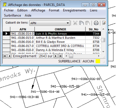

Affichage des données
L'option Affichage des données permet de trier et de filtrer les enregistrements de base de données externes liés aux objets de dessin. De plus, si vous ouvrez la table en mode Edition, vous pouvez modifier les données dans la table de base de données.
L'option Affichage des données présente les données externes liées à un dessin.
