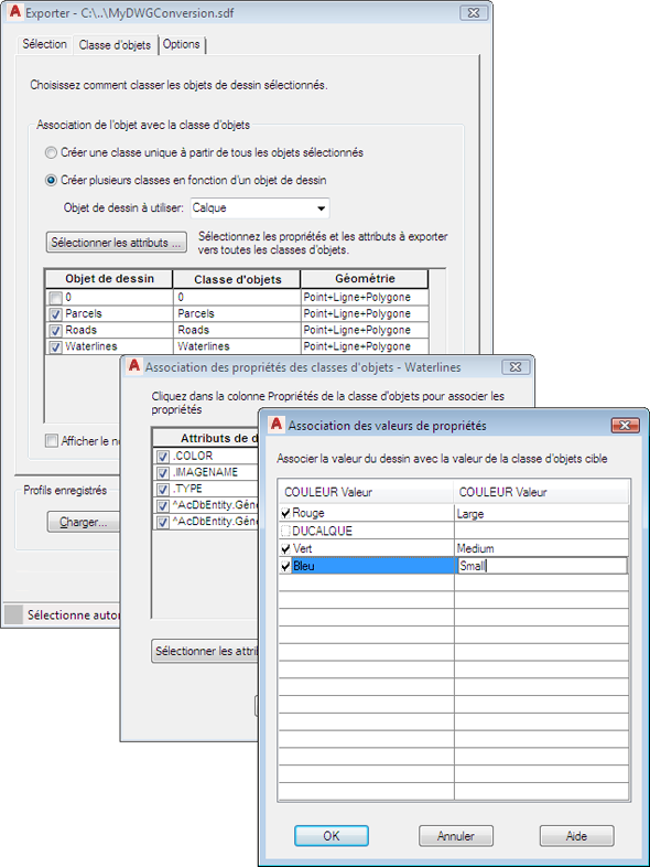

Pour associer des propriétés de dessin à des propriétés de classes d'objets
  1. Dans l'onglet Classe d'objets de la boîte de dialogue Exporter, cliquez dans la cellule Classe d'objets correspondant à Waterlines.
  2. Cliquez sur le bouton qui apparaît dans la cellule.
  3. Dans la boîte de dialogue Association des propriétés des classes d'objets -Waterlines, cliquez sur Sélectionner les attributs.
  4. Développez l'élément Propriétés en haut de la liste.
  5. Sélectionnez COLOR et cliquez sur OK.
  6. Dans la boîte de dialogue Association des propriétés des classes d'objets - Waterlines, dans la cellule Propriétés de la classe d'objets correspondant à COLOR, remplacez la valeur actuelle (Couleur) par Taille.
    Dans le fichier SDF exporté, la propriété COLOR des objets conduite d'eau devient la propriété Size.
  7. Cliquez sur la cellule .COLOR pour afficher le bouton .
  8. Cliquez sur le bouton .COLOR .
  9. Dans la boîte de dialogue Nouveau type de données de propriété, sélectionnez le Type de données Chaîne, puis cliquez sur OK.
    La valeur de la nouvelle propriété Size est une chaîne de texte.
  10. Dans la boîte de dialogue Association des valeurs de propriétés, cochez les cases correspondant aux couleurs rouge, vert et bleu (du côté gauche de la boîte de dialogue).
    Indiquez la signification de chaque couleur. La chaîne de texte que vous entrez est la valeur de la propriété Taille de chaque conduite d'eau. Les lignes rouges correspondent aux grandes conduites d'eau dans le fichier SDF.
  11. Classez les conduites d'eau par taille : petites, moyennes et grandes. Aidez-vous du tableau suivant :
    Couleur Taille
    Rouge Grande
    Vert Moyenne
    Bleu Petite
    Associez les valeurs de la propriété .COLOR aux propriétés de la classe d'objets.
  12. Cliquez sur OK à deux reprises pour revenir à la boîte de dialogue Exporter.
  13. Laissez la boîte de dialogue Exporter ouverte pour l'exercice suivant.
