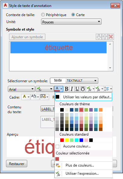

  2. Dans le volet Tâches, cliquez sur Style.
  3. Dans l'éditeur de styles, cliquez sur la cellule située sous Style.
  4. Dans la boîte de dialogue Styliser le texte du calque, mettez le texte en gras et donnez-lui la couleur rouge sombre.
    Ces valeurs deviennent celles par défaut pour tout texte ajouté au calque. Vous pouvez modifier ces valeurs par défaut pour un texte particulier au moment où vous l'ajoutez.
  5. Cliquez sur Appliquer et fermer.
