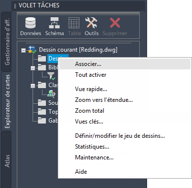

  3. Dans l’onglet Explorateur de cartes du volet Tâches, cliquez avec le bouton droit de la souris sur le dossier Dessins. Cliquez sur Attacher.
    Associez des dessins à partir de l’onglet Explorateur de cartes du volet Tâches.
