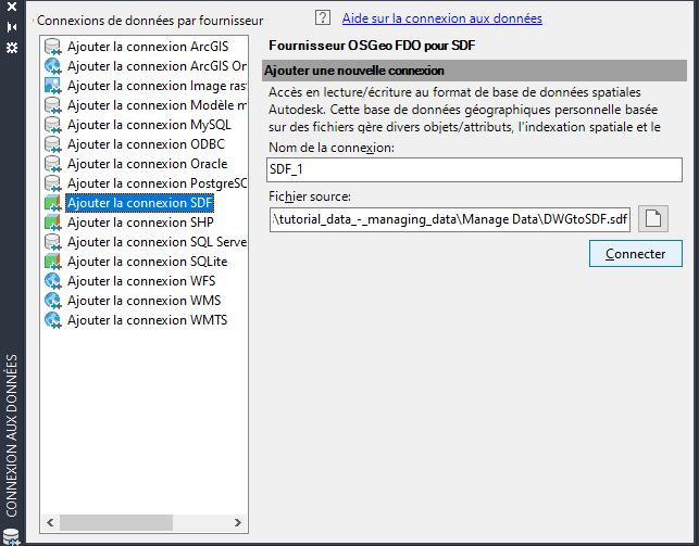

  1. Dans le gestionnaire d'affichage, cliquez sur Données, puis choisissez Connexion aux données.
    Basculez vers le Gestionnaire d'affichage pour vous connecter aux données.
  2. Dans la fenêtre Connexion aux données, sous Connexions de données par fournisseur, cliquez sur Ajouter la connexion SDF.
  3. Sous Ajouter une nouvelle connexion, cliquez sur le bouton en regard du champ Fichier source.
  4. Ouvrez le fichier SDF que vous avez créé dans la Leçon 1 : Conversion des calques de dessin en classes d'objets.
    Vous allez vous connecter au fichier SDF que vous avez créé.
  5. Cliquez sur Connecter.

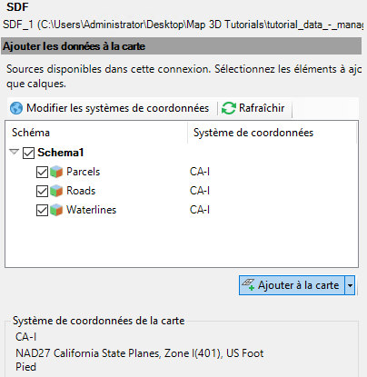

  6. Sélectionnez toutes les classes d'objets.
    Chaque calque de votre carte d'origine est répertorié en tant que classe d'objets distincte.
  7. Cliquez sur Ajouter à la carte.
