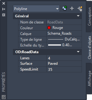

Lorsque vous créez un objet en vous servant de la classification d'objets, l'objet adopte automatiquement les propriétés et les valeurs de la classe d'objets qui vous lui avez attribuée. La classification permet de garantir la cohérence et d'établir des normes dans votre dessin.
L'onglet Classe d'objets de la palette Propriétés affiche les propriétés associées à la classe de l'objet sélectionné.

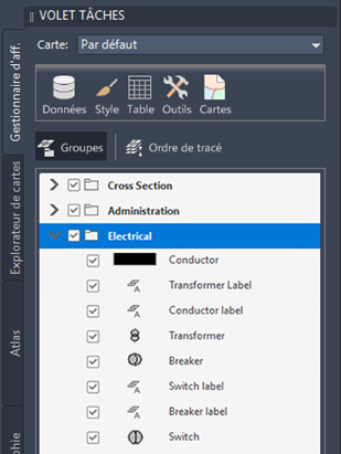

Modèles métiers pour les données relationnelles
Les modèles métiers utilisent des règles et des relations pour s'assurer que les objets correspondent à certaines normes. Même si vous ne stockez pas vos données dans une base de données relationnelle, vous pouvez utiliser un dessin de modèle métier pour dessiner en fonction de règles. Par exemple, si une règle indique que tous les transformateurs doivent être situés sur des poteaux, le modèle métier permet de s'assurer que vous ne créez pas un transformateur à un autre emplacement. Les modèles métiers sont en ce sens similaires à la classification de dessin.
