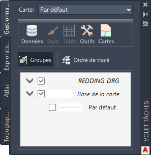

  2. Dans l’onglet Gestionnaire d’affichage du volet Tâches, cliquez sur DonnéesAjouter les données du dessinImage Raster.
  3. Dans la boîte de dialogue Sélectionner des images, cochez la case située en regard de REDDING_DRG.
  4. Cliquez sur OK.
    Dans le Gestionnaire d’affichage, REDDING_DRG est désormais répertorié en tant que calque.
  5. Dans le Gestionnaire d’affichage, cliquez avec le bouton droit de la souris sur le calque REDDING_DRG et sélectionnez Renommer.
  6. Entrez REDDING_RASTER.
  7. Cliquez sur Enregistrer.
  8. Dans le Gestionnaire d’affichage, désactivez la case du calque REDDING_RASTER.
    L'image raster disparaît du dessin.
