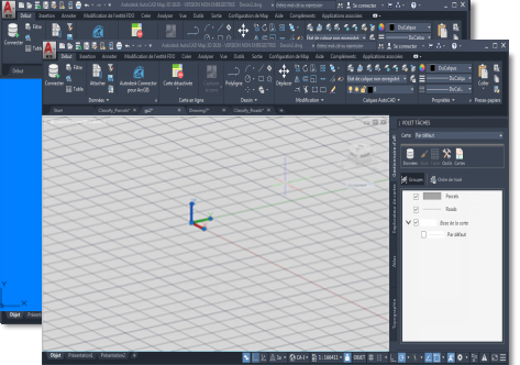

Pour les cartes standard, quatre gabarits sont disponibles : map2d.dwt, map2diso.dwt, map3d.dwt, map3diso.dwt. Ils sont dotés de paramètres d'optimisation de l'affichage 2D et de l'affichage 3D, pour les normes ISO (métrique) et ANSI (anglo-saxonne), respectivement. Cliquez sur ![]()
Nouveau
Dessin. Sélectionnez un gabarit dans la liste.
Les gabarits fournis avec jeu d’outils AutoCAD Map 3D incluent map2d.dwt et map3d.dwt.

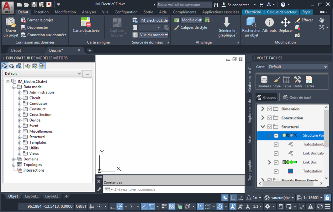

Les gabarits de modèles métiers contiennent les classes d'objets et les règles relatives à un secteur d'activité spécifique. Les modèles métiers utilisent des règles et des relations pour s'assurer que les objets correspondent à certaines normes. Même si vous ne stockez pas vos données dans une base de données relationnelle, vous pouvez utiliser un dessin de modèle métier pour dessiner en fonction de règles. Par exemple, si une règle indique que tous les transformateurs doivent être situés sur des poteaux, le modèle métier permet de s'assurer que vous ne créez pas un transformateur à un autre emplacement. Les modèles métiers sont en ce sens similaires à la classification de dessins. Pour plus d'informations, reportez-vous à la rubrique A propos des modèles métiers basés sur des fichiers.
Les gabarits de modèles métiers affichent le modèle de données dans l'explorateur de modèles métiers sur la gauche et un jeu de classes d'objets spécifiques au domaine d'activité prédéfinis dans le volet Tâches à droite. Le ruban de l'espace de travail de maintenance est optimisé pour un modèle métier.
