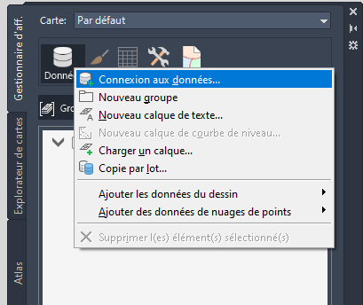

- Dans le gestionnaire d’affichage, cliquez sur Données
Connexion aux données.

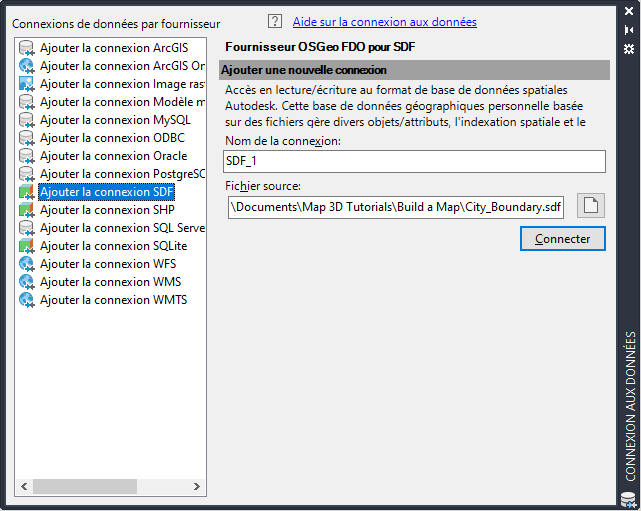

Connectez-vous à la banque de données contenant les contours de la ville de Redding.
- Au niveau de Connexions de données par fournisseur, sélectionnez Ajouter la connexion SDF.
- Au niveau de Fichier source, cliquez sur le bouton Parcourir et accédez au fichier CITY_BOUNDARY.SDF.
Sélectionnez le fournisseur SDF et accédez au fichier d’exemple (CITY_BOUNDARY.SDF).
- Cliquez sur Raccorder puis sur Ajouter à la carte.

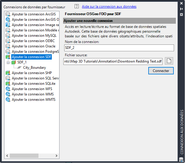

- Dans la fenêtre Connexion aux données encore ouverte, sous Connexions de données par fournisseur, sélectionnez à nouveau Ajouter la connexion SDF.
- Au niveau de Fichier source, cliquez sur le bouton Parcourir et accédez au fichier texte correspondant à Downtown Redding, que vous avez créé lors de l’exercice précédent.
