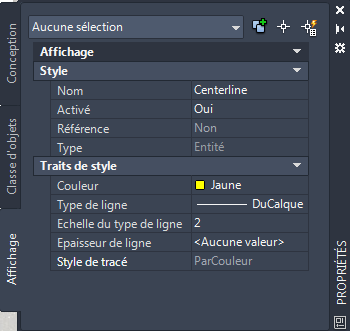

Toutes les propriétés du style sont affichées dans l'onglet Affichage de la palette Propriétés, où vous pouvez les consulter ou les modifier.
