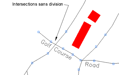

L'option Couper des objets à une intersection permet de repérer les objets qui se croisent sans qu'un noeud ne se trouve au niveau de l'intersection, couper les objets à une intersection et créer un noeud au niveau de cette intersection. Cette opération concerne les systèmes complexes de lignes, d'arcs, de cercles et de polylignes, qui sont coupés à leur intersection en objets uniques ne présentant pas d'ambiguïté.
Cette opération est utile lorsque vous établissez une topologie de type réseau ou lorsque vous travaillez sur des courbes de niveau topographiques. Le premier exemple présente quatre objets linéaires dans une topologie de type réseau, qui ont été numérisés comme s'il s'agissait de deux objets linéaires ; après l'utilisation de l'option Couper des objets à une intersection, les objets linéaires sont transformés en quatre objets séparés qui se croisent en un point unique.
