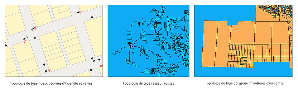

Grâce à jeu d’outils AutoCAD Map 3D, vous pouvez créer des topologies de type noeud, réseau ou polygone.
Topologies de type noeud
Topologies de type réseau
Par exemple, une topologie de type réseau peut être une application de distribution d'eau parcourant le flux d'eau entre la station de pompage et les résidences. Un réseau de rues en est un autre exemple. Pour les topologies de type réseau, vous pouvez spécifier la direction d'un lien et la résistance d'un lien ou d'un noeud.
Topologies de type polygone
Parmi les utilisations de la topologie de type polygone on trouve : l'évaluation de l'impôt et l'aménagement du territoire pour lesquels les parcelles de terrain sont représentées par des polygones. Les circonscriptions politiques, comme les circonscriptions électorales, les limites urbaines, régionales ou nationales, les secteurs particuliers et les secteurs scolaires, constituent autant d'exemples d'utilisation de la topologie de type polygone.
