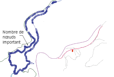

Lors de la numérisation de cartes, les bords peuvent être définis avec plus de détails que nécessaires. L'option Simplifier les objets pour réduire les détails superflus sur des lignes de niveau, des rivières ou des côtes. La simplification d'objets, aussi appelée généralisation ou lissage, réduit le nombre de points apparaissant sur une ligne complexe.

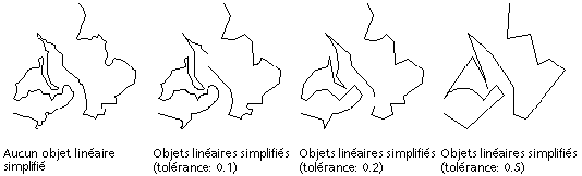

L'augmentation de la tolérance avec l'option Simplifier les objets entraîne la suppression de noeuds et permet d'obtenir un profil plus lisse.

Une ligne côtière simplifiée à différents paramètres de tolérance
