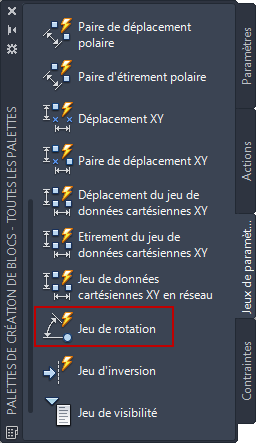

  2. Définissez la propriété de rotation.
    • Lors de la création de blocs, dans la palette Jeux de paramètres, cliquez sur Jeu de rotation.
    • Cliquez avec le bouton droit sur le paramètre résultant et cliquez sur Propriétés.
      Vous pouvez également taper PROPERTIES sur la ligne de commande.
    • Dans la palette Propriétés, sous Etiquettes de propriété, définissez la valeur de Jeu de rotation sur Map.View.Rotation.
