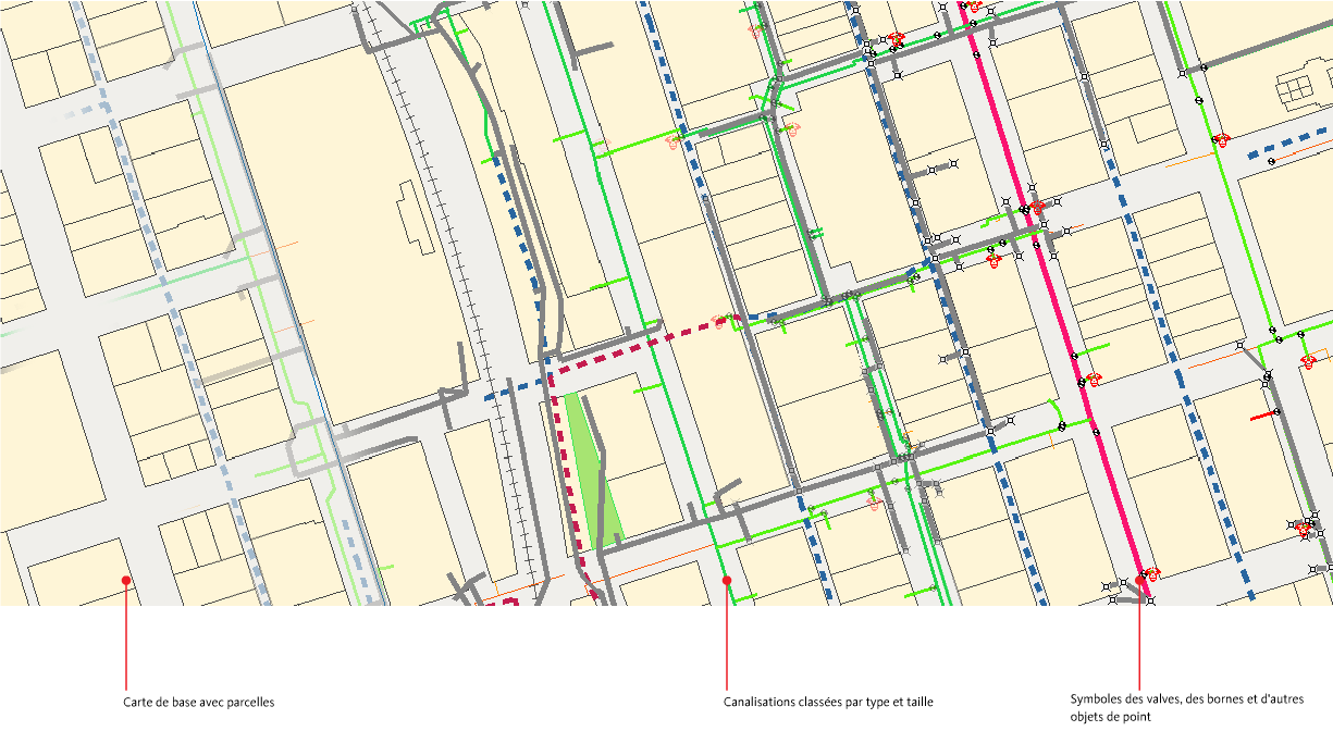

A propos des objets SIG
Cette carte d'un système de distribution des eaux est composée d'objets stockés dans un jeu de fichiers SDF.
La source d’objets peut être une base de données (par exemple, Oracle, SQL Server ou MySQL), une source d’objets orientée fichiers (par exemple, SDF ou SHP), un serveur Web (par exemple, WFS) ou une table de données de géométrie d’objet (par exemple, Microsoft Access).
Une fois connecté à une source d'objets, sélectionnez les types d'objet à inclure dans votre carte. Chaque type d'objet est appelé classe d'objets . Le jeu d’outils AutoCAD Map 3D affiche sur votre carte tous les objets des classes d’objets sélectionnées et chaque classe d’objets devient un calque dans le gestionnaire d’affichage. Par exemple, une classe d'objets nommée Routes contient un ensemble de rues et apparaît sur un calque des routes dans le gestionnaire d'affichage. Vous pouvez appliquer un style unique à ce calque et toutes les rues qu'il contient utiliseront ce style.
