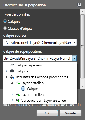

Pour utiliser un calque créé par une activité précédente, sélectionnez-le dans la liste sous Résultats des actions précédentes.
Il existe un raccourci pour ajouter une activité et la lier automatiquement à l'activité précédente. Cliquez avec le bouton droit de la souris sur une activité et cliquez sur l'activité à ajouter. Par exemple, cliquez avec le bouton droit de la souris sur une activité de superposition et cliquez sur Ajouter un calque d'objet pour créer un calque du gestionnaire d'affichage qui stockera la sortie de l'opération de superposition.
Lorsque vous cliquez avec le bouton droit de la souris, la liste contenant les activités qui devraient logiquement suivre l'activité actuelle s'affiche. Lorsque vous ajoutez une activité de cette manière, vous pouvez la lier automatiquement à l'activité sur laquelle vous avez cliqué avec le bouton droit de la souris. Par exemple, cliquez avec le bouton droit de la souris sur une activité de superposition et cliquez sur Ajouter un calque d'objet pour créer un calque du gestionnaire d'affichage qui stockera la sortie de l'opération de superposition.
