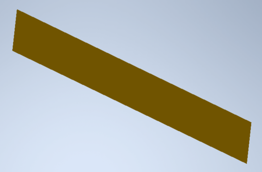

L'objectif de cette analyse est de vous présenter la configuration de l'analyse dynamique explicite pour une poutre simple soumise à une charge d'impulsion. Bien que la poutre soit solide, elle est idéalisée en tant que modèle d'élément fini de coque fine, fixée à la base et chargée à l'extrémité.
Les unités utilisées pour cette analyse sont les pouces, les livres et les secondes (in-lb-s).
