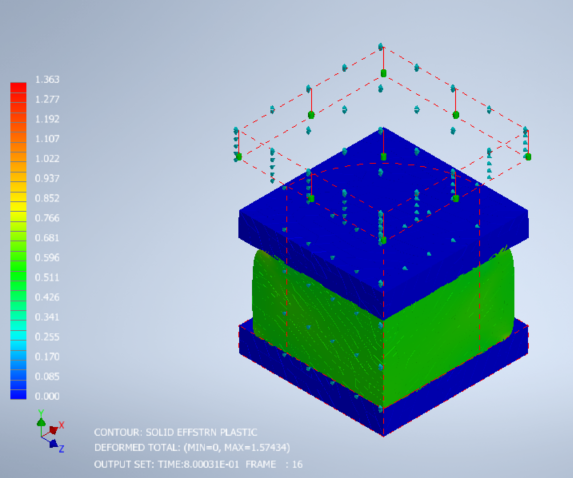

Ce didacticiel explore l'analyse quasi-dynamique explicite d'une billette en cuivre soumise à une charge de rampe d'accès. Vous allez créer des surfaces de contact, mailler le modèle à l'aide d'éléments tétras, exécuter l'analyse à l'aide du solveur explicite Autodesk et enfin examiner les résultats dans Inventor Nastran.
Les unités utilisées dans cette analyse sont le millimètre, le newton et les secondes.
