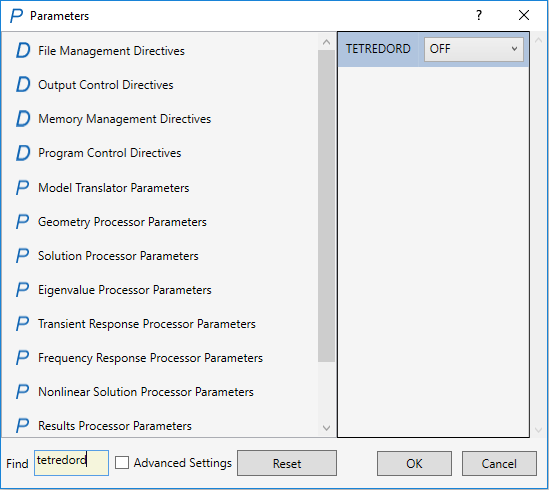

Le maillage par défaut appliqué par Inventor Nastran doit être affiné pour capturer la distribution changeante de l’orientation des fibres dans le modèle. Chaque point d’intégration représente un tenseur d’orientation des fibres unique lorsqu’il est mappé dans Advanced Material Exchange. Nous devons également désactiver l’intégration réduite pour les éléments CTETRA.
Paramètres de maillage.
L’entrée MATXM, qui définit le matériau Advanced Material Exchange, nécessite la désactivation de l’intégration réduite. Pour cela, procédez comme suit :
