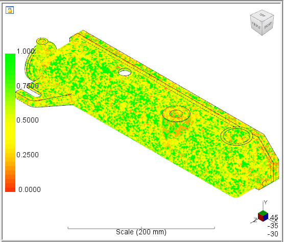

Avant de mapper les orientations des fibres du modèle Moldflow avec le modèle structurel, il est important d’évaluer les différences entre les deux maillages.
Dans la cartographie de l’adéquation du mappage ci-dessus, nous pouvons voir que la majeure partie du modèle apparaît en vert, ce qui indique que l’affinement de maillage est suffisant pour mapper les résultats.

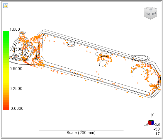

L’image ci-dessus montre que la plupart des zones qui pourraient devenir problématiques se trouvent près des arêtes du réservoir et autour de ses ouvertures. Il s’agit des emplacements où les orientations des fibres changent rapidement. Un maillage très fin serait nécessaire pour capturer cette modification rapide dans le tenseur d’orientation des fibres. Dans la mesure où nous estimons que les arêtes et les ouvertures du réservoir ne sont pas critiques sur le plan structurel, nous n’affinerons pas le maillage.
