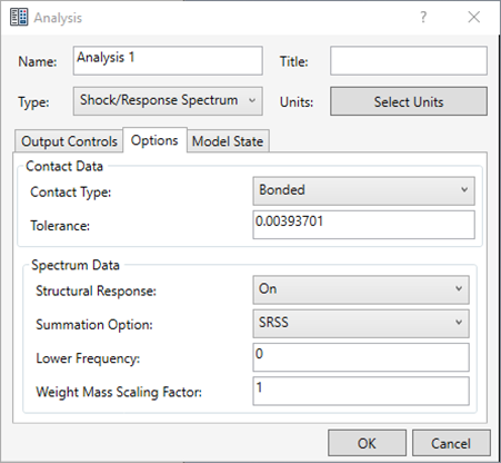

  5. Dans l’arborescence Pièce, cliquez avec le bouton droit sur Analyse 1 > Modifier. Définissez le type sur Spectre de réponse/choc.
  6. Sous l’onglet Contrôles de la sortie, sélectionnez Déplacement, Vitesse, Accélération et Contrainte.
  7. Notez que l’onglet Options comporte une section Données du spectre qui fournit des options propres à ce type d’analyse. Définissez ces options comme indiqué ci-dessous :
