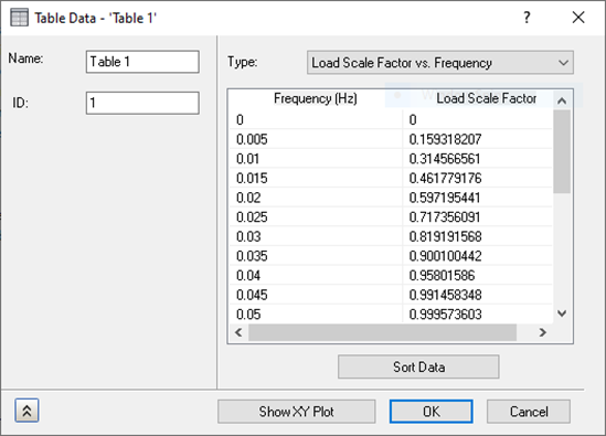

Nouvelle table situé en regard du menu déroulant.
| Temps | Facteur d'échelle de charge |
| 0 | 0 |
| 0.005 | 0.159318207 |
| 0.01 | 0.314566561 |
| 0.015 | 0.461779176 |
| 0.02 | 0.597195441 |
| 0.025 | 0.717356091 |
| 0.03 | 0.819191568 |
| 0.035 | 0.900100442 |
| 0.04 | 0.95801586 |
| 0.045 | 0.991458348 |
| 0.05 | 0.999573603 |
| 0.055 | 0.982154317 |
| 0.06 | 0.939645474 |
| 0.065 | 0.87313298 |
| 0.07 | 0.784315925 |
| 0.075 | 0.675463181 |
| 0.08 | 0.549355436 |
| 0.085 | 0.40921417 |
| 0.09 | 0.25861935 |
| 0.095 | 0.101417986 |
| 0.1 | 0 |
| 0.11 | 0 |

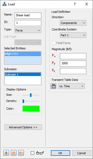

Lorsqu’une table est définie, le bouton
devient
. L'étoile qui se trouve dans le coin du bouton signifie NOUVEAU et le crayon signifie MODIFIER. Si le menu déroulant est redéfini dans une nouvelle table, le petit bouton sera modifié pour vous permettre de définir une nouvelle table.
